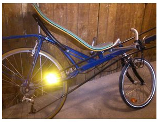

Jeg overvejer at købe et ombygningssæt til mit liggecykel.
Jeg har googlet lidt, men har stadig nogle spørgsmål.
Det skal være en navmotor men jeg er usikker på om det skal være en front eller til baghjul - hvikle fordele eller bagdele er der her. Skal der skiftes til en kraftig forgaffel eller skal andre ting forstærkes?
Jeg kan se at der ved mange ikke følger batteri med, og nu når der ikke er standaliseret versioner, hvor svært er det at sætte kontrol boxen og andet op så delene passer sammen, kan det løses med en loddekobbel eller kræves der mere viden.
Jeg har læst om der kan være planetgear i nogle motorer, er dette godt eller dårligt?
Er kina modellerne ok kvalitet, eller er det noget man skal undgå
Hvad skal jeg ellers være opmærksom på?

motor foran kan give uheldige styregenskaber.
gearet hub moter er gear ned, og kan derfor have større moment og derved acceleration og kraft op ad bakke.
Hvis du køber et hjul bør det være nogen lunde lige til at finde et batteri til. hvis stikket ikke passe kan man typisk klemme et andet stik på. kræver typisk en specialtang, og dræber garantien.
