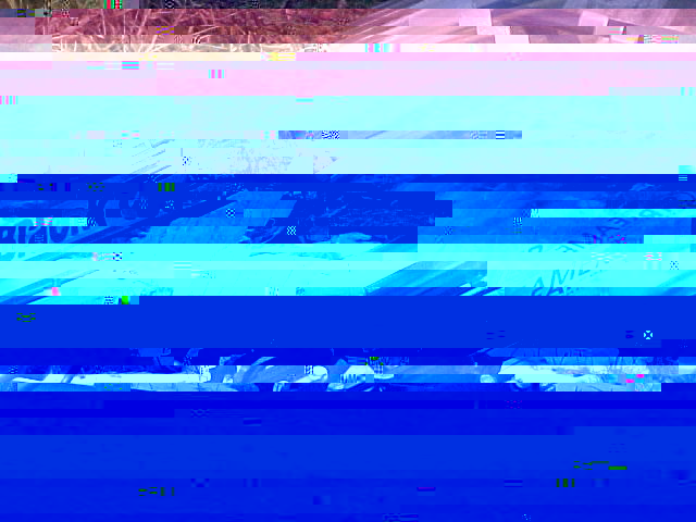

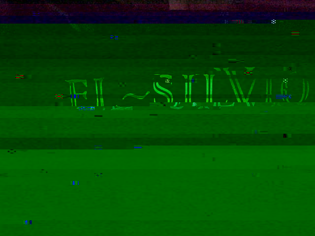

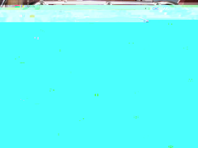

En af ulemperne med en liggecykel er, at man kan ikke anvende kropsvægten som hjælp op af bakker (altså at "stå oppe" i pedalerne). I kraftig modvind vil man også mærke belastningen konstant i benene. Har man en forhurtig kadance dræner man sine musker for ilt, så kadance er langsommere på en liggecykel end på en Racercykel. Til gengæld har en liggecykel den fordel at den har lavere profil, og derved mindre luftmodstand. Generelt har liggecykler, en højere vægt en end almindelige cykler (på grund af sædet og længere stel).
Da jeg valgte min nr. 2 liggecykel, var mine krav til den:
Store hjul (28”). Min gamle liggecykel har et 20” forhjul som punktere efter 1200-1400km.
Lav vægt.
En kort kæde og det medføre at den bliver forhjulsstyret.
Mulighed for eldrift.
Det fandt jeg i en Amerikansk designet liggecykel fra Cruzbike. Modellen er en racer model, hvor stellet (uden hjul) er knap10kg. Hjulene er 28”, og baghjulet kan erstattes med forhjul elmotor system.
Jeg købte den via Norge, hvor jeg fik en god support, men... Norge er IKKE med i EU, så cyklen plus en glasfront kostede 14000kr, hvorpå jeg fik en ekstra regning fra TOLD, på 2500kr. Jeg skulle ha købt cyklen via Tyskland eller England.
Cyklen er bygget i østen.
Så fik jeg hjul + gear + bremser monteret af en cykelsmed for ca 10.000kr.
I sidste omgang fik jeg elhjul + batteri + lader + gashåndtag + ledninger til 7400kr.
Jeg har måtte forlænge et kabel.
Cyklen er ikke færdig, for jeg skal ha løfte bagagebære, med et forlængerstykke, og jeg mangler også at montere min glasfront, så jeg kan ligge i tørvejr.
Selve projektet kunne ha være gjort billigere, hvis jeg selv havde værktøj til hjul og gear.
Her er producenten hjemmeside:
http://www.cruzbike.com/silvio.html
Jeg har selvfølgelig navnkaldt den El~Silvio, med kælenavnet "Black Cat"
mvh
Ole alias Vildkat

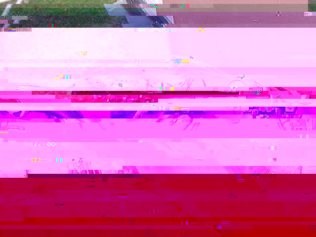

Jeg har tilført mit hjemmelavet "EL~" til cykelnavnet Silvio, på mit cykelstel.
Der er lavet nogle forlængerstykker, så baggagebæret er kommet op i vandret stilling.
Her er et billede af hvordan controlleren ser ud:
Forsættes..
Forsættes..

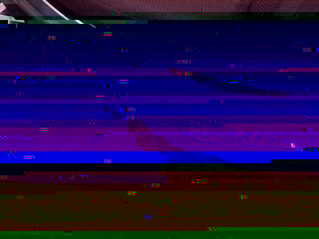

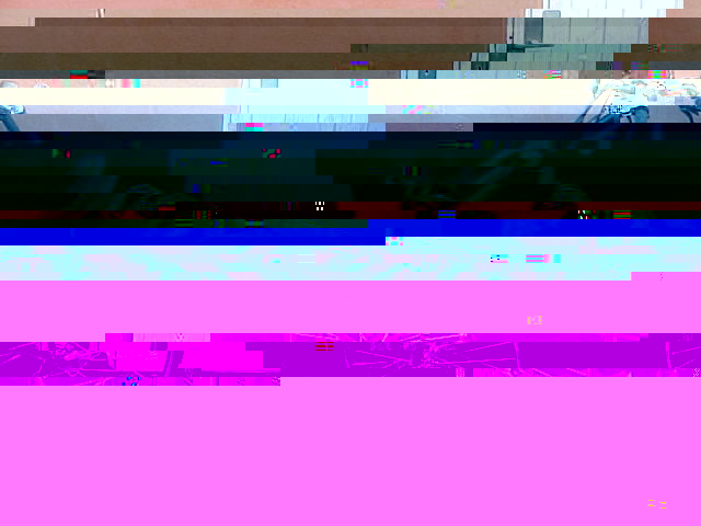

Så kom jeg ud på min jomfru tur på min EL~Silvio.
Jeg har samlet tre kabler med Elektriker tape under stellet.
Jeg har bemalet den på streameren som Black cat.
Selve turen gik IKKE godt. Min streamer raslede sig løs, så fødderne ramte streamerne efter ca 1000meter. Det var jeg ved at blive sindsyg over, for jeg strammede de skruer jeg kunne undervejs. Derfor skal jeg have lavet et lille ekstra beslag så den bliver i samme vinkel.
Jeg kunne undervejs på min vej, mærke at Streameren fungerede som et sejl.
Min erfaring med motoren.. Jeg syntes ikke at der var den store forskel, og mit gashåndtag, har ikke den rigtige funktion. Jeg kan ikke registrere en hastighedsforøgelse når jeg drejer på den, men løfter jeg forhjulet, og pedalerne køre rundt,trækker baghjulet.
Så mit projekt er ikke helt færdig.
-forsættes-
-forsættes-

Først en kommentar: Mit sæt har den lokale Schwinn cykel smed købt hjem til mig, og han har også vinklet mit baghjul til mig. Schwinn og SCO's 24V system er det samme, og jeg anvender en forhjul's motor til mit baghjul.
Inden du går i gang, skal du gøre dig nogle overvejelser. Du nævner ikke din liggecykel model, men de fleste har liggecykler med baghjulstræk. Her skal du tage et valg, vil du have hjælp på forhjul eller baghjul ? Her kan det blive et problem om der ef plads nok til motoren. Har du selvudvendig gear på baghjulet, kan det blive et problem at fylde motor og klinger for meget, alternativ er der forhjul træk. Et 3 alternativ er motoren som trækker på kæden.
Jeg har ekstra stik, hvis du skal forlænge dine elkabler.
1) Jeg har et gashåndtag, som jeg kan give ekstra gas ved start, men mine pedaler skal køre omkring de 7 km/t
2) Min kontroller har ikke flere trin.
3) Motoren starter ved 7 km/t. Jeg kan mærke at op ad bakke, giver gashåndtaget, mere energi til motoren end pedal hastigheden.
4) Føleren er sidder ved min krank, og er flere små spoler, som giver en puls når magneterne bevæger sig forbi. Dette kabel har jeg forlænget.
5) Jeg tror at samtlige motor som på market, er børsteløs. De allerførste elmotor var med børste som blev slidte, men du skal nok omkring 10 år tilbage.
6) Ja jeg har friløb på min model, dvs. da jeg forbandt min forsyning til motoren forkert, lød der bare en skraldelyd for motoren. Samme type skralde som der findes i umbraco sæt.
7) Min cykel har 24V/10Ah batteri det giver alt efter om jeg bruger gas, eller ej maksimal 70km (vindstille). 100km er langt, efter nutidens forhold. De største batterier som jeg har set, indtil videre er 36V/14Ah det største batteri som jeg har set. Jeg mangler at skrive om en elcykel i UK, som har 36V 10ah +14ah som har en rækkevide på 129km. de har løst det ved en kombi løsning, hvor man har et batteri bag saddelstangen, og et batteri under baggagebæret.
Til liggecykler er det smarteste en batteri under baggagebæret. Du skal også "ha i tankerne" omkring batteri priserne, Lifebike/thansen 24V/10Ah batteri koster omkring de 2000kr. Jeg skal betale omkring 2600-2800kr for et Schwinn/SCO batteri på 24V/10Ah, og jeg har set 36V/14Ah til omkring 4500kr (SE).
Jeg køber et ekstra batteri som jeg sætter fast oven på min bagagebære med burretape. Så har jeg godt nok manuel omskiftning, men en rækkeviden på 80-100km uanset vejret.

Min cykel er baghjulstrukket, som man kan se på billederne. Eller kan man - jeg er ikke helt med på, hvordan jeg får sendt billeder med her. Den er bygget på et mountainbike stel med 26" hjul. Så det skal nok være en motor på forhjulet.

Jeg kan vælge, at lade min kontroller styre hastigheden via pedal hastigheden, eller jeg giver den ekstra gas, over de 7 km/t. Når jeg holder stille, skal jeg lige overvinde vælte hastighed, og så går min motor i gang. Det kan være et problem, hvis jeg skal cykle i langsom hastighed, fordi eksemplevis at en bil holder på cykelstien. Så kan man blive overrasket over, at motoren går igang. Men det er en klar fordel, at vælge et motorsystem med en gashåndtag. F.eks stopper min kontroller ved ca. 24 km/t, men med gashåndtag kommer hastigheden op på de 27-28km/t
Det er sandsynligvis pedal hastigheden som er bestemmende for indkobling.
Bremsehåndtagene er en del af elsystemet, og der går ledninger fra begge bremser til kontrolleren.
Min kæde hoppede af på et tidpunkt (dvs. den kørte ved siden af tandhjulet) og der kørte cyklen kun pga. pedal hastigheden.
Billeder vælger du under fil navn, finder dit billede på din PC, og ser evt. en prøve. Det finder du under denne teksrude, når du skriver.
Jeg ville nok vælge en kombi af de to systemer, som du viser, så du får et stor batteri (Rox er et af de største batteri valg, men motoren er en tung løsning), og et lille motor i forhjulet på 36v, eller hvis du anvender 24V motor, og kontroller, så kommer der fart på !!.
Der findes 2 liggecykler af min model, og en mindre model men samme princip i Danmark pt. Det er næsten umuligt at starte cyklen, hvis den er tungt gearet, for benkræfterne er stærkere end armkræfterne. Så vil cyklen trække til den side som man træder. Pedalhastigheden må ikke blive forhurtig, det påvirker også styringen.
Fordelen er at kæde er kort, så den føles ikke slap som en lang kæde kan føles som.
